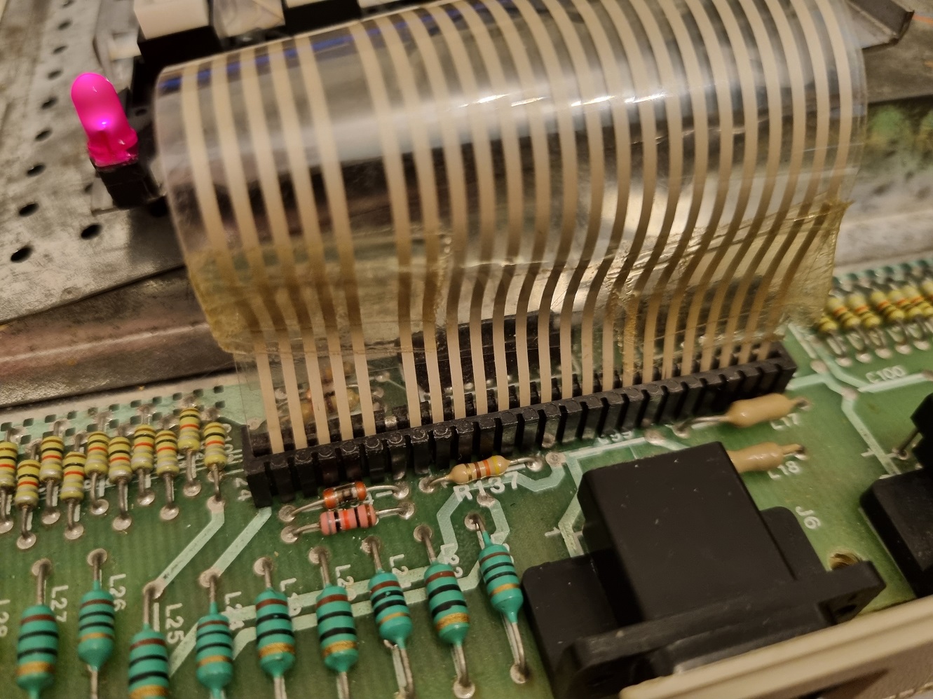

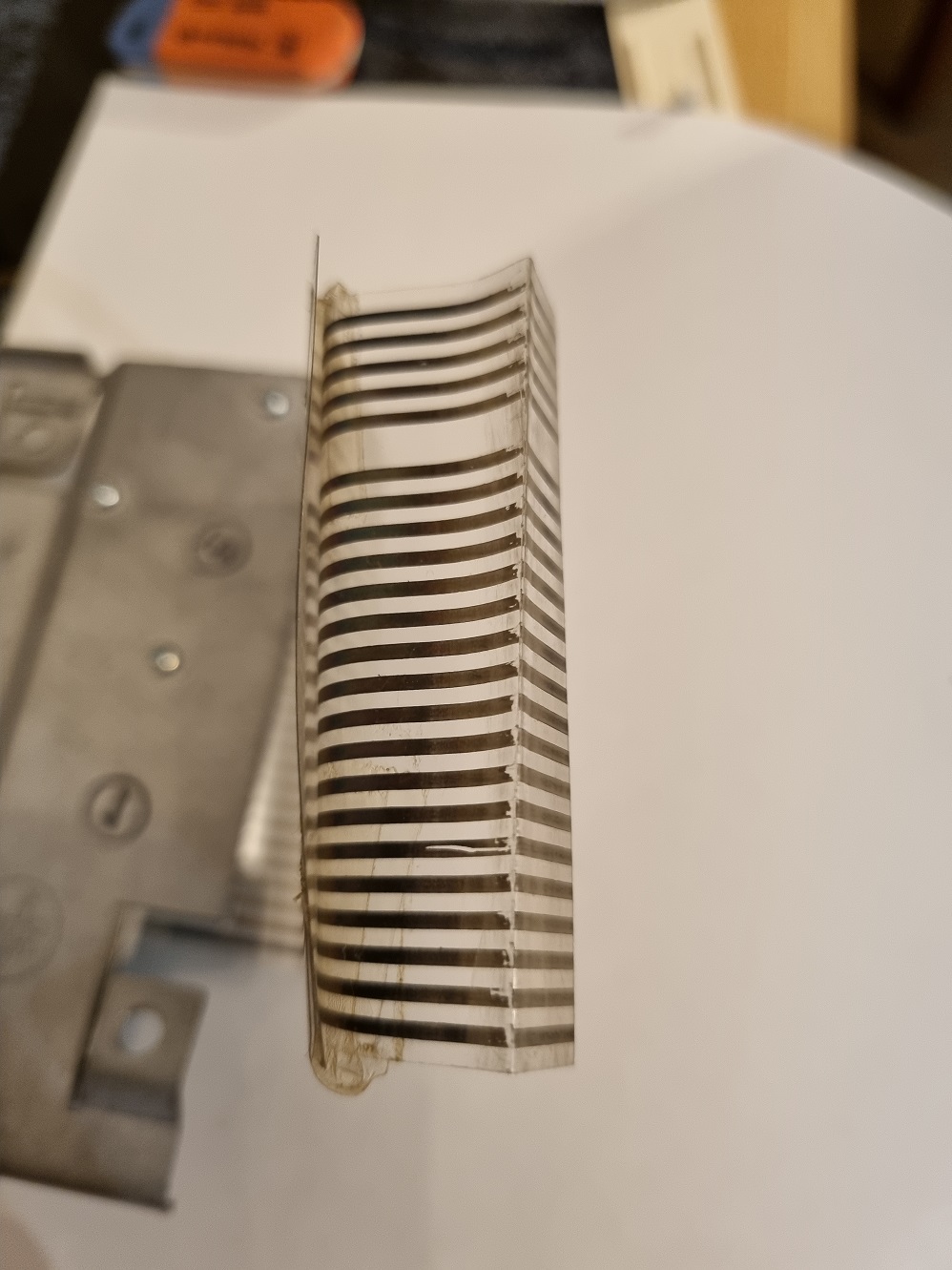

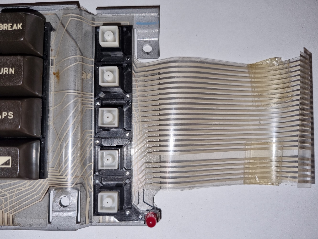

Ich habe hier einen XL, wo nur noch die BREAK Taste und die Funktionstasten (sowie die LED) funktionieren. Das Tastaturkabel ist geknickt und war mit dem Knick in die Buchsenleiste geklemmt. Die Kontaktstellen sehen ziemlich zerbröselt aus. Kann man das flicken? Das Kabel könnte man etwas kürzen, einen neuen Knick machen und vorsichtig abisolieren. Silberlack hätte ich noch hier, oder doch eine komplett neue Folie bestellen?
VG Jürgen
Da der Bruch direkt an der Knickstelle ist, würde ich Silberleitlack hier nicht empfehlen
(der macht eher Sinn bei glatten Folienflächen die nicht flexibel sind bzw. keine Biegung aushalten müssen)
Vielleicht kannst du ja die Folie an der Knickstelle kürzen (abschneiden) und dann das "Stabilisierungsplättchen" für den Stecker
an der Stelle wieder ankleben.
Ich weiß aber nicht, ob das Ganze dann zu kurz wird.

Ich werde das vergammelte Ende abschneiden und das Ende auf ein Stück 0,5mm dickes Pertinax aufkleben. Dann noch vorsichtig den Kunststoff entfernen. Sollte ich zwischendurch einen Wutanfall bekommen, wird für teuer Geld die komplette Membran bestellt. Bin jetzt erstmal in den Keller ...
Wutanfall ist knapp ausgeblieben. 😀 Ich habe das kaputte Stückt rausgeschnitten und dann einfach in Buchse gesteckt. Fehler bleibt exakt gleich!
Also Led, Break und die Funktionstasten funktionieren, der Rest ist tot. Tastatur wird (voresrt) nicht repariert. Habe keine Lust auf 122 umherfliegende
Federn.

Wenn diese Tastatur ausfällt, dann richtig. Es wird aller Wahrscheinlichkeit nach weder einer der 4051er noch der POKEY sein, sondern schlichtweg die Tastatur. Bei den Stackpole-Modellen besteht das Hauptproblem nicht im Anschluß von der eigentlichen Tastatur zum Mainboard (auch, aber nicht primär), sondern an den Knickstellen der unteren Seite der doppelseitigen Membranfolie. Das kann man mit viel Geduld mit Silberleitlack relativ gut fixen, hält aber meist nicht lange. Ich würde da lieber die 25-30 Euro investieren, neue Membran rein, Ruhe für die nächsten 20+ Jahre.
Bei dem Modell kann man die Tastatur gefahrlos auseinandernehmen, wichtig ist nur, daß sie mit den Tasten nach unten auf einer planen Fläche demontiert wird. Die Metallplatte abschrauben und dann die Folie langsam abziehen. Die Federn kommen alle 2-3 mm heraus, aber hüpfen nicht. In der Membranfolie befindet sich zwischen den beiden Teilen ein "Trenner". Diesen unbedingt aufbewahren, er muß wieder zwischen die beiden Teile der neuen Folie gepackt werden - ist NICHT im Lieferumfang (oder: es ist eine dabei, aber die taugt nichts - danach gibt es kaum Tasten, die drückbar sind, besser das Original wieder verwenden!).

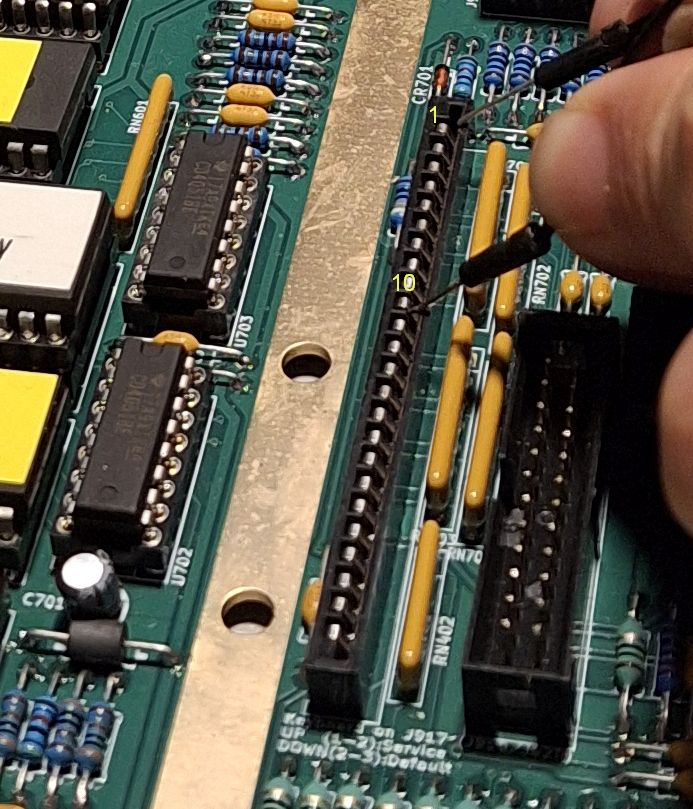

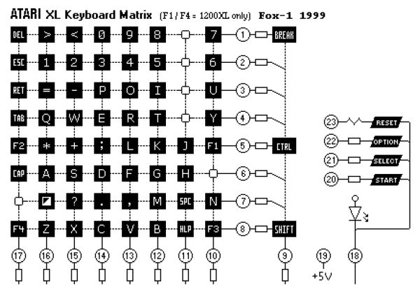

Aber falls du keine Ersatztastatur zur Hand hast um dies zu testen kannst Du auch einfach mit einem Draht mit dünnen Spitzen, z.B. von einem Steckbrett, mal selbst Tastatur spielen:
Durch das Brücken von Pin 1 und Pin 10 sollte z.B. eine "7" gedrückt werden.
... oder Pin 3 und Pin 12 erzeugt ein "i"
Die Kombinationen siehst du hier:
Wenn es mit der Drahtbrücke geht, dann ist es definitiv die Tastatur.
Tut sich auch mit dem Draht nix, dann doch eher 4051 oder Pokey.
Aber bitte nur Pins 1 bis 8 gegen Pins 10 bis 17! An Pins 1 bis 8 liegen je 1/2 Zeile und 10 bis 17 je 1 Spalte der Tastatur
Das ist richtig und sollte eigentlich aus Grafik oben mit der Tastatur-Matrix ersichtlich sein.
UND GANZ WICHTIG: Finger Weg von Pin 18, 19 und 24 !!! Da liegen GND, 5V und die Spannung für die LED !!!

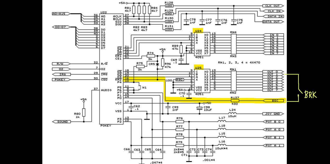

Ich wage mich jetzt mal ganz vor, und Jürgen darf mir gerne auf die Finger klopfen wenn ich falsch liege:
Start, Select und Option werden NICHT durch den POKEY (und die beiden 4051) abgefragt sondern durch den GTIA.
LED bekommt eh die 5V durch R95 direkt.
Die Break Taste geht über Pin9 direkt auf den POKEY und wird nicht über den U24 4051 ausgewertet.
Solange also der 4051 mit den Ausgängen U25 noch funktioniert, aber der U24 defekt wäre, dann hätte man exakt dieses Fehlerbild:
Funktionstaseten: OK
LED: OK
Break-Taste: OK
Alle anderen Tasten: NIX
Ich habe das zum Spaß mal ausprobiert und U24 rausgezogen und siehe da: Genau das oben beschriebene Fehlerbild.
Also bevor du jetzt beginnst mit teueren Keyboard-Reparaturen.
Tausche mal den 4051 gegen einen neuen.
Falls du gerade keinen 4051 zur Hand hast (gibt es übrigens für wenig Geld bei reichelt.de) dann tausche einfach die beiden 4051 mal gegeneinander aus.
Trifft meine Theorie zu und nur der U24 war defekt, dann sollte nach dem Tausch zwar noch die Funktionstasten gehen, aber die Breaktaste wäre dann so wie alle anderen tasten aus mucksmäuschen still.
Danke erstmal für eure Antworten. Es ist definitiv die Tastatur. Ich habe eine zweite Tastatur quer getauscht und der Fehler wandert mit (der Tastatur). Ich werde mir die Membran bestellen und mich am Tausch wagen.

Alles korrekt 🙂
Ergänzung: Nicht nur BREAK, sondern auch SHIFT und CONTROL laufen über die seperate Leitung an den 4051er vorbei. Deswegen ist das Signal auch in diversen Schaltplänen mit BSC bezeichnet.
Dies wurde so realisiert, damit eine Sonderbehandlung der drei Tasten möglich ist. Die BREAK Taste löst einen Interrupt via POKEY aus, das Verhalten dazu kann gesteuert werden. Die CONTROL und SHIFT Taste werden als Bit 7 und 6 im Register KBCODE des POKEY festgehalten. Nur so ist es mit der einfachen Matrix möglich, zu erkennen, daß SHIFT oder CONTROL zusammen mit einer der anderen Tasten gedrückt wurde, denn SHIFT als auch CONTROL werden eben nicht über die Matrix abgefragt. Technisch wäre es natürlich möglich (PC Tastaturen etc. machen es ja auch), aber vermutlich aufgrund knapper Ressourcen hat man auf die Möglichkeit verzichtet bzw. Ende der 70er hat es keiner für nötig gehalten 😎

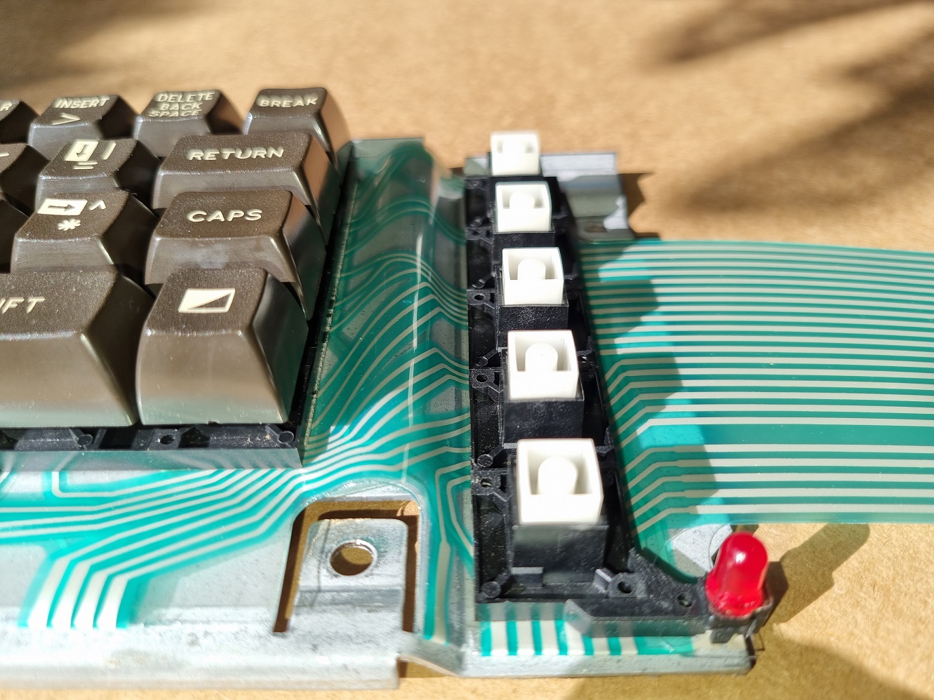

Nicht wundern: Zwischen den Funktionstasten und der Haupttastatur muss man mit der Folie ne kleine Welle formen, dass es passt. Das ist aber normal.
Ich hatte schon mal die Funktionstasten abgeschraubt und da war mir das mit der Welle auch schon aufgefallen. Für die Montage wären > 3 Hände hilfreich. Der Händler der die Folien bei Ebay verkauft ist bis nächste Woche in Urlaub. Ich hab ich den Rechner erstmal zum Testen mit einer anderen baugleichen Tastatur versorgt. Die Reparatur eilt jetzt nicht.
VG Jürgen

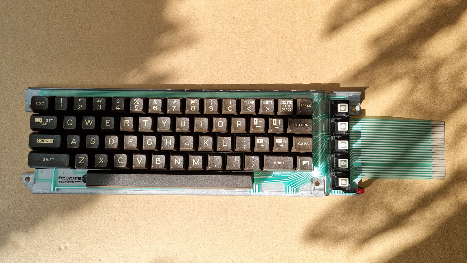

Heute Zeit und Lust gehabt, die neue Tastaturmatte einzubauen. Der eigentliche Einbau ging absolut problemlos in wenigen Minuten. Dann ausprobiert. Alle Tasten funktionieren bis auf die HELP Taste, die blieb hängen. Die HELP Taste zerlegt und mit Silikonspray gefügig gemacht, läuft wieder. Nächster Versuch. Die LED funktioniert nicht. Den Funktionstastenblock abgeschraubt und die LED justiert. LED leuchtet. Wieder alles zusammen gebaut und jetzt hängen alle Funktionstasten. Tasten wieder vom Oberteil abgeschraubt und ebenfalls justiert. Jetzt gehen die Funktionstasten aber die LED bleibt wieder aus. 😈
Dann, ohne alles wieder abzuschrauben, die LED mit einem kleinen Schraubenzieher wieder zurecht gerückt, jetzt läuft alles. Im Prinzip also ganz einfach. 😂
